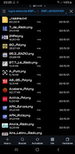

Downloads Este es el Link donde puedes bajarte los logos de las emisoras de cada país. No se si todos, pero hay un montón... Es donde pone "Station logos" (logos de emisoras) y hay un desplegable para escoger país: "Choose your country". En cuanto a cambiarlas en el coche todavía no lo he hecho.
Bueno ya me he bajado los logos de las emisoras a un pendrive. Ahora solo falta que nos contéis en el foro como descargarlas en el coche. Gracias.
Si abres el enlace verás la zona de descarga. Justo debajo pone MANUAL. Si clicas ahí te salen las instrucciones. Y si todo ello lo haces en Chrome y pones el traductor ya lo tienes en bandeja.
Tras actualizarme el software de la consola, ahora no me aparecen los logos. Me he metido en la web del VW y tampoco los localizo.... Alguien los tiene por casualidad?
Ahora no aparece la descarga de logos en la web de volkswagen. La solución es descargar la imagen de las emisoras que quieras desde imágenes de Google en tamaño 600x600, guardarlo en un pen y desde éste actualizar una emisora por una. Saludos.
