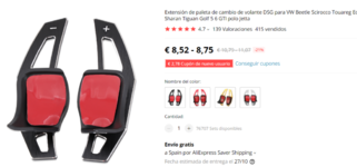

Hola.
Acabo de recibirlas y .... :mad: no se ve el pasador en mi volante. Lo he girado como el video, y nada, no hay tanto hueco. ¿En el tuyo se ve el pasador como en el video? Me parece que el mio las lleva distintas al tuyo... y acabo de caer ahora que ya lo miré en su día pero pensaba que solo pasaba en el golf :confused:. ¿Alguien de Valencia las quiere? Por 10€ son suyas si se confirma que no me valen.

Rip, lo cierto es que no están tan a la vista como en el vídeo. Pero por otro lado me extraña que hagan dos modelos diferentes de levas. Si quieres podemos quedar un día y le pegamos un vistazo....

Te agradezco el ofrecimiento :thumbsup:. Pues parece que hay 2 tipos de levas, sobretodo viendo la foto del compañero que las lleva pegadas. Las mias parece que son estas:
Giré el volante y no se veían por ningún lado, incluso apretando un poco. Luego le hago un foto.
Repito que hay varios tipos de paletas, y a los hechos me remito....
Tanto a internete:
Como a mi propia experiencia personal donde me equivoque al pedir las primeras y no me valieron...
Pues señores estas son las que yo le puse. Compra en ali.... y la verdad la calidad aluminio súper bien terminadas, y acople perfecto, el detalle de que tienen holgura es mínima en el extremo también la holgura es porque el eje es plástico y algo tiene que tener... instalación súper sencilla solo desmontaje del eje sacandolo con alicate de punta, así quedan...

Bueno pues ya tengo colocadas mis "paletillas"... :roflmao:
Decir que para lo que cuestan pues ni tan mal oiga, aunque estos chinos hay que darles de comer aparte.
Yo he pedido la versión "pegada".
Existe la anteriormente puesta de sustituir, esta de pegar y otra como esta de superponer y atornillar por encima.
Dentro de estas de pegar hay como cien enlaces y deduzco que varios modelos y copias de copias de copias (de hecho yo me equivoque de modelo al principio).
Independientemente del modelo de volante/paletas que vale también la construcción de unas y otras es distinta, habiéndola finas de una sola pieza o algo más gruesas de dos.
Y aunque encajar encajan es como si tienes un móvil comparar un funda Spygen de 20/30 euros con la copia de 6/8... Lo mismo.
A ver lo que duran y aguantan, aunque en mi caso las bricolee antes de montarlas quitando el adhesivo que traía mal recortado y sin marca 3M ni nada y te puse uno completo de ceys...
Importante: tener claro si tenéis volante Rline (airbag redondo) o no (airbag triangular) y la forma de las paletas ;)
