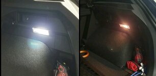

He cambiado la luz del maletero a led y se nota bastante y también he puesto un protector para no tener que estar media hora con el aspirador .
la primera foto es con la luz que trae y las otras dos con luz led y para que veáis cómo queda el suelo del maletero Con el protector .
Ver el archivo adjunto 53743Ver el archivo adjunto 53744 Ver el archivo adjunto 53745
Menuda diferencia no entiendo el porqué pero casi todos los fabricantes son pobres en la luz del maletero .las pediste por internet ? Y sólo es quitar un plafon y poner otro? O la bombilla
La compre en internet salió por 9 euros y pico que con la diferencia de luz merece la pena . Viene todo es quitar el plafón entero y poner el otro muy sencillo .

Tienes el enlace. No me fio de comprar una y que no me valga. Para quitarla es fácil?

Si te fijas en el plafón tiene una muesca para meter la punta de un destornillador plano pequeño y hacer palanca y sale con nada de fuerza . No recuerdo si en el lado del portón o el otro cuando baje al garaje te lo miro

No da error ni nada no? todo perfecto con la luz led, lei que algun tipo de bombilla led daba error..

Screenshot_20200623-213427_QuickPic.jpg Comprada la misma del compi y colocada en veinte segundos.
La muesca, en mi caso al menos, va hacia delante pero se identifica bien.
La diferencia de luz apreciable y de momento sin problemas ni daños colaterales.

A mi este plafon no me ha dado ningún error ni nada , Todo perfecto y encantado con la luz que da , la diferencia es notable

El mío se ha quitado haciendo palanca desde el interior, desde la parte de los asientos. Las conexiones estaban en la parte del portón. Hay que meter u Destornillador fino pero largo para hacer palanca en el muelle que lo sujeta dentro. Da un poco de yuyu (Por si se rompe) pero sale bien.
El de la guantera creo que es del tamaño del que viene en los pies pero no lo he desarmado. Personalmente la diferencia de luz en increíble y me parece alucinante que VW no ponga un plafón led en vez de la basura que meten que parece un candil. La diferencia de precio a ellos es insignificante. Es injustificable por lo que vale el coche.
