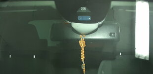

Hola ha todos, lo primero gracias Artecnico por este Brico te lo as currado.. Estoy interesado en montar una cámara en el coche y he leído todos los mensajes, pero no si la dash cam vale para todos los modelos. Este es el espejo retrovisor de mi mk1, espero que me ayudeis
Muy bueno, estoy todo el día mirando por internet en relación a esta cámara, lo que pasa esque no sabía que estaba en el AliExpress, yo había visto la phonocar vm490 y justo ahora les he mando un email porque no tienen ni un misero video de como se instala y gracias a superbrico no voy animar, pero no sé si compra la tuya que es mucho más barata. Muchas gracias

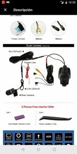

Artecnico una pregunta sino es abusar Mucho, he visto que también la venden con doble cámara y la pregunta viene por el cable rojo que sale de la segunda cámara. Yo entiendo que va al mismo fusible que el cable rojo de la cámara principal no? Muchísimas gracias otra vez por el bricoconsejo
Activación externa?? Eso es para la luz de marcha atrás y eso. Gracias entonces el cable rojo de la cámara de atrás no lo conecto a ningún sitio, oki. Estoy deseando que llegué. Alguno tenéis dos camaras? Cómo graban en un mismo video o en dos vídeos separados? Gracias

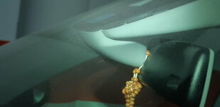

Ya están instaladas, bueno la de atrás está provisional, porque aún no estoy seguro donde ponerla. Pero me pasa que se enciende y lucen las luces azul y roja parpadeante se conecta durante un minuto y luego se apaga sola. Algún consejo? La instalación es igual, en los mismos fusibles, la única diferencia es que al ser dos cables, el de la cámara trasera va por el lado derecho.
