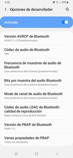

Ni ajustes ni nada no salen y dedique un tiempo en intentarlo... supuestamente si cambias la versión del Bluetooth..es decir te vas a ajustes del mobil en Bluetooth puedes intentar modificar todo lo que es del apartado Bluetooth.. y asi la transferencia la haga pasando esa información... pero yo no lo conseguí....en opciones de desarrollador aparece toda la configuración del Bluetooth.. he modificado muchas veces los codec... versiones.. etc y no lo he conseguido... igual alguien lo consigue aquí paso una foto del menú de ajustes....modo desarrollador... Bluetooth..segun la modificación que se haga la radio reconocerá el archivo de la imagen y se debería ver...pero ya digo que lo intente un día después de saturarte pase a otra cosa... así que alguien lo intente y si lo consigue que lo comunique.. pero ahí esta la solución el porque no pasa imagen a discover..hay que dar con la configuración.
