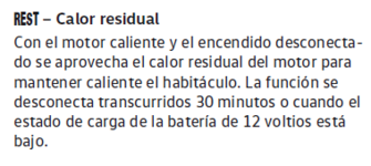

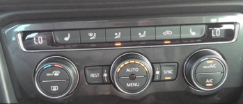

Buenas compañeros, Tengo una duda sobre el funcionamiento del Climatronic. Según he leído en el manual, el botón REST que se encuentra a la izquiera del botón auota/Menú en la consola, teóricamente sirve para usar el calor del motor para la calefacción interior y calentar el ambiente rápidamente. La duda me surge porque si yo pulso ese botón, no se enciende ningún led amarillo (como el que tiene el botón SYNC), ni noto que el aire salga más caliente. ¿Tiene la función REST alguna limitación (no funcione en modo auto, o sin el compresor o solo funciona a determinadas temperaturas o velocidades de la ventilación), o es que a mí no me funciona? Muchas gracias!! Un saludo, Jose Manuel

Yo tengo un Golf y me tiene que llegar el Tiguan. En esa ubicación, el Golf tiene el botón OFF, ¿no se puede apagar el clima del Tiguan?
Sí que se puede con la ruleta central girandola a la izquierda y esperando un segundo antes del último giro (absurdo) o directamente desde el menu de media.
Cuando apagas el motor y le das a REST es cuando empieza a funcionar (y la lucecita se enciende), aprovecha el calor del motor para que salga que calor una vez apagado el coche. Lo que no sé es si se apaga solo o se tiene que apagar manual
Comprobado. Sorry, soy un poco cenutrio y no lo entendí bien al leer el manual. Muchas gracias a todos!
