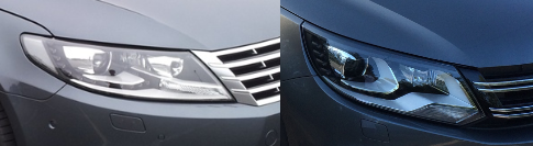

Ayer se le fundió a mi padre una lampara Bi-Xenon de su Volkswagen CC con apenas un año y tres meses. Quedará todo en una anecdota ya que se encuentra el coche en garantia, pero esa no es la cuestión. Los faros son practicamente los mismos a los de nuestros Tiguan, incluidos los Led's de marcha diurna. Me preguntaba si este desgaste de la lampara prematuro (la vida de este tipo de lamparas es de 6 a 7 años... En nuestro antiguo Clase C W204 así duró y nos lo habían asegurado) se debe a un defecto intrinseco de la misma, o a que se ve forzada y con un desgaste innecesario debido a tener activado el Coming/Leaving Home al abrir y cerrar el coche.
Yo tanto en el CC como en el Tiguan llevo activada esta función (pensé que solo afectaria a la bateria, que los faros ya vendrían preparados para este desgaste), pero ahora me entran las dudas, y estoy pensando en desactivarlo.
