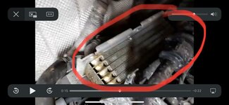

Buenas, Les escribo para ver si alguno de los foreros que sepan mas de mecánica que yo puede arrojar un poco de luz a este asunto. El tema es que recientemente he tenido que llevar el coche al taller del servicio oficial de volkswagen en Canarias (Domingo alonso) porque el vehículo consumía demasiado liquido refrigerante. En e taller me dijeron que tenían qu sustituir el radiador de refrigeración del intercooler. Me mandan un video en el que indican la pieza a cambiar: y el aspecto de esa parte del motor después de la reparación es: Como ven la pieza simplemente ha desaparecido. En la factura del trabajo se especifica INTERCOOLE con código 03f145749c y precio de 265,23€. Al hacer una búsqueda por este código todo lo que me aparece en los resultados tiene el aspecto de la pieza que sospechosamente ha desaparecido. Me cuesta mucho creer que desde el servicio oficial de volkswagen me hayan engañado tan descaradamente pero con mis conocimientos es a la conclusión que he llegado. ¿Alguién me lo puede confirmar? Saludos.
El servicio de atención al cliente VW estará encantado de comprobar si realmente su concesión factura piezas sin colocarlas. Ante esa razonable duda, yo llamaría sin dudarlo explicando el tema. Diles también que tienes fotos sobre tu duda, que menos que atender tu consulta y ofrecer una respuesta, que sea lógica o no es otra cosa; suelen atender objetivamente y al menos desde mi experiencia "creo" en su trabajo. Me consta que les gusta que se trabaje adecuadamente, se sigan unos protocolos y el cliente quede lo más satisfecho posible.
El intercooler va metido “como un cajon” dentro de el colector, el la foto que te mando el concesionario esta fuera( hay que retirar unos tornillos para que salga) y en la otra foto se ve que esta metido,es donde van los dos manguitos enchufados
