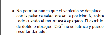

La verdad es que no sabía si abrir otro tema porque habrá temas editados ya para este punto. Soy nuevo en DSG,y leyendo se me plantean dudas. Espero encontrar ayuda. 1.según he leído, viendo la utilidad del cambio en "p", entonces, con el autohold activado, para que se utilizará "n"? 2.para dejarlo en p, hay que activar antes el freno de mano? 3.En marcha, supongo que se podrá pasar de un modo de d a s, por ejemplo. La verdad que lo que no me queda claro es la utilidad de N y P,en que situaciones se elige una u otra.
1- la N para poder dejarlo "caer" en alguna maniobra ofroad o de aparcamiento. O empujarlo en parado si lo dejas en doble fila, por ejemplo. Con autohold no tiene sentido cambiar a N. 2- Primero el freno eléctrico. 3- Para pasar de D a S y viceversa tiras hacía atrás y cambia de modo. Si empujas la palanca hácia el lado del acompañante se queda fijo el modo "manual" de las levas.
1. La N es el "punto muerto" de toda la vida de un cambio manual. Te hará falta por ejemplo en la ITV cuando se prueban los frenos y las ruedas entran en los rodillos. 2. La P deja el cambio bloqueado, pero hay que poner el freno de mano primero para que el bloqueo del cambio no soporte el peso del coche y lo jodas. 3. Como dice @R.I.P en el de 7. En los cambios DSG de 6 anteriores tenían una posición S debajo de la D que se podia cambiar sin pulsar el pestillo de la palanca, moviéndola directamente.
Imagino que en el garaje estacionado sobre un largo tiempo, lo mismo da dejarlo con el freno echado, en P o en N. Con respecto a rectificación de R.I.P, entonces, si tienes que empujar el coche parado en una situación dada, si en N se jode, como lo empujas?

Hola, Pues no es así... En cuanto salgas del parking en posición D, no deberías cambiarlo hasta llegar a destino, donde pondrás la posición P. Ni semáforos, ni puntos muertos ni nada. La palanca no se toca, a no ser que tengas que maniobrar, claro. La N queda para tuneles de lavado, empujones accidentales y para tener el motor encendido con el aire acondicionado puesto sin moverte, por ejemplo. Saludos,
Entonces se supone que en un atasco seria lo mismo que estar parado con el aire acondicionado puesto, con lo cual la palanca estaria en N ¿o no?
