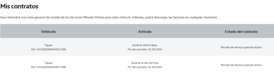

Lo que quieres ver tu de las puertas abiertas y alguna que otra cosa es del paquete del segurity&service plus, que es de pago. Así que me temo que no te sale porque no tienes contratado el servicio. En el portal de car-net tienes un apartado de contratos, mira allí lo que tienes. Además lo paquetes de servicios contratados están en un menú negro y pulsando cada opción te salen lo servicios que pertenece a es paquete. Mira la imagen: El paquete básico gratis es el "Guide&inform" y solo tiene tres servicios, que creo que es lo que tu tienes: Y el security&service plus, lleva lo del security&service bacic, que es la llamada de emergencia más todo esto: Como ves los servicios que tu dices que no te salen son del security&service Plus, así que asegúrate si lo tienes o no en la opción de contratos:
