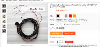

Empezare por poner lo que me ha llegado y lo que me falta por llegar Después de darle muchas vueltas al tema , y antes de comprarme la Tiguan me dijeron en el concesionario que tenia ACC el modelo Limited, pensaba en comprarme un Audi Q3 pero el modelo cambia el próximo año y no alcanzaba para comprar el con todas los extras así es que Tiguan FULL, el jeep llego y bueno la única gracia que tenia es que se estacionaba solo. me decidi a montarle todo lo que quería que tuviera y que el modelo soportara. bueno dentro de todo esta el ACC. El radar del ACC ya tiene 3 generaciones , las que nos valen son la segunda y tercera generacion pero el efecto es el mismo 1.- 2Q0907572C o 2Q0907572B o 2Q0907572M RADAR , el tema es que para este no venden el cableado porque el conector es de 7 pines en paralelo, 2.- El cableado bueno como el cableado no esta o no lo encontré en nigua lado tuve que comprar el cableado completo de un Audi Q2 81A971058G (foto) la otra alternativa es comprar el radar de generación anterior, no obstante ni idea donde ponerlo pues nuestros Tiguan detrás del emblema ya tienen el espacio para el radar. 1.- 3q0907561d 2.- en chine cable ACC passat b8, audi Q5, etc. También deben comprar si o si la botonera que va en el volante para regular la distancia del auto y el telemando donde tiene el botón de acceso directo a asistencias del conductor , 3.- 5q0953502aj telemando este NO SIRVE para el mío por lo menos este si sirve 5Q0953507HN 4.- botonera en aliexpress (foto) NO SIRVE por lo que comprare el volante completo calefactable 5ta419091n bueno del cableado salen 4 cables uno que es corriente que va al fusible SC32 uno cafe que es tierra y 2 que son can high y low que van al gateway o j533. pines 7 y 17. ya explique que es complicado pinchar el enchufe de la j533, no obstante en el marco del auto donde esta la planta para abrir el capo hay un enchufe donde pasa el can hig y low, rango con café y naranjo con gris, deben sacarlo ambos del mismo enchufe porque en el enchufe donde esta el naranjo con gris,( al lado hay otro enchufe donde pasa un naranjo con verde y otro naranjo con café pero son de estacionamiento) nota: para los que tienen la cámara de asistentes en el parabrisas deben agregar 2 cables mas esta en el archivo adjunto del diagrama nota: cambien solo el telecomando MARQUEN con un destacado 3 puntos entre el volante, base y anillo, desconecten la batería , si no lo hacen van a tener que calibrar la dirección. modulo g85 creo.

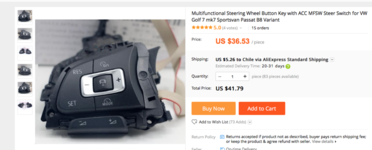

Malas noticias el botón de acceso a asistencias y los botones de el volante son físicamente distintos , en definitiva no son para mi tiguan , como ustedes dicen mi goZo en un pozo . Pero o bueno desarme y pude ver los códigos de los bloques míos para comprarlos según esa codificación. 5Q0953507HN este si sirve bueno ahora aprovechare y comprare volante calefactado con el control acc 5ta419091n
