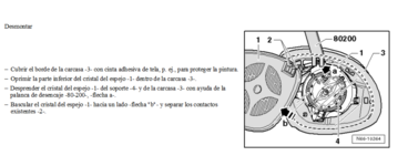

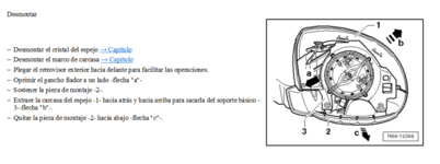

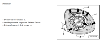

Buenos días, hace ya unos meses compre luces led para las bombillas que iluminan el suelo......y después de cargarme las patillas de la carcasa no he conseguido nada. ¿ Alguien ha accedido a esas bombillas?? Saludos
Primero hay que quitar el cristal del espejo estirando de el, para acceder a los tornillos que sujetan la carcasa.
Y si alguien que tenga el programita famoso sube unas capturas del despiece del espejo?...asi seria mas fácil saber como se desmonta...
