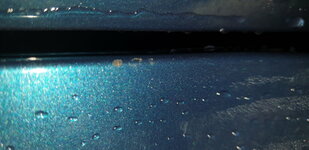

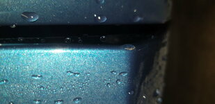

Esta tarde, me bajé con prisas del coche y no vi que había un bolardo al lado mia al abrir la puerta (menos mal que no soy bruto al abrir) pues rozonazo. He tenido suerte que ha sido abajo del todo y a no ser que te agaches y enfoques con flash ni se nota (adjunto fotos). He pensado en comprarle la pintura en wv y darle un poco, que pensais ? Me recomendais hacer otra cosa ? Agradezco cualquier ayuda, estoy un poco jodido la verdad, aunque no ha sido casi nada pero me duele mucho el primer rozonazo a los 4 meses . Un saludo

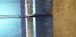

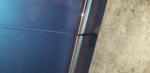

Perdonad tanto post, no se porque salen torcidas, la última foto es de la puerta, si haceis zoom, se me un poco Esta es de la puerta entera, como he dicho a no se nota a no ser q te acerques. Esta justo en la esquina, cuando acaba el cromado
qué mala suerte!! ¿has probado a limpiar bien la zona? mi anterior coche lo limpiaba en máquina con rodillos y las rozaduras pasaban de ser escándalosas a un pequeño arañazo
Mi consejo que te doy es que si has dado un golpe ahí o donde sea jamás lo limpies a pistola, no por nada porque si es un golpe pequeñito o un esconchon puedes hacer 1000 veces más daño dándole con la pistola. A la hora de limpiar un jabón y esñonja, luego un paño secalo y observa como es el impacto que has dado, intenta pulir un poco y ve observando pero si ha llegado a la chapa... por más que des poli no sale, has de llevar que a ver si pueden darle con un pincelito para disimular.
En eso habia pensado, en darle con un pincel y su pintura en la vw Creeis que se puede ir la pintura, por ahi o que se ponga mohoso ?
Buenas, actualizo. Ayer me pasé por el taller de VW y me dijo uno de los que trabaja en carrocería lo siguiente: " Lo suyo seria pintar la aleta, con el pincel se queda bien pero si buscas la perfección el pincel no te la da", también me comentó que "La aleta es de plástico y no se pone mohosa ni pierde pintura, que en ese aspecto no me preocupe", le pedí opinión sobre lo que el haría si fuera yo y me dijo que "no le haría nada, lo dejaría como está porque no se aprecia y ni la pintura se va a perder. ¿Que hariais?, lo que temo es aplicarle el pincel y ahora se vea un poco distinto ya que no es la pintura de fabrica y ya digo ni se aprecia, te tienes que acercar mucho, las fotos están hiper aumentadas. Os leo. Gracias.
Hay maneras de pintarlo y no se nota. Antes de este verano y conocer el foro, solo utilizaba el tiguan para llevarlo al concesionario a las revisiones o algún dia aislado de los que salíamos a tomar algo. En cierta ocasión, al sacarlo de la cochera le dí un pequeño arañazo en la aleta delantera, no se notaba mucho pero fuí al chapista para ver que se podía hacer (para evitar broncas de la parienta). Me dijeron que no se podía disimular al tener pintura saltada y se tenía que pintar. Llamaron al concesionario y con el número del bastidor del vehículo consiguieron el codigo para el tono de la pintura, lijaron y emparejaron la zona y "solamente" pintaron la zona dañada. Me dijeron que se podía hacer porque al estar la pintura nueva (sobretodo por ser metalizado) no se notaría. La verdad es que no se nota nada en absoluto. Tardaron unas 3 horas y me cobraron 40 euros.
