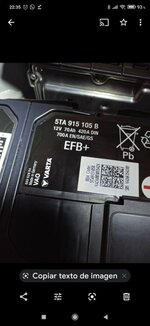

    Esta es la que lleva el mio.

    El coche mío es de julio 2020 y no lleva de série una batería de Star stop AGM. Esta es la que lleva el mío. Con la pasta que cuesta el coche y no poner una AGM

    El mío es de mayo 2019 y lleva esta

    La mía, para un 2.0 TSI de abril de 2019, es la siguiente:
    6R0 915 105 B
    12V 69Ah 360A DIN
    680A EN / SAE / GS
    EFB
