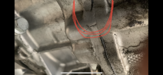

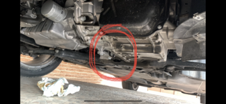

Buenos días. Os pongo en contexto. Tengo un VW Tiguan 1.5 150cv que compre en febrero de 2020. Casualmente ayer se me perdió una pieza de la hidrolimpiadora limpiando el coche y para conseguirla tuve que quitar el cubre cárter. Para mi sorpresa me encuentro un rezume de aceite en la zona del cambio, me pongo a limpiarlo y me encuentro que esta fisurado(adjunto foto). En mi primera revisión lo comente al mecanico que me dejada una manchita en el garaje en el lado del conductor, me dijo que lo habían mirado y que no era nada. Ahora, después de 8 meses o mas que paso por el taller me encuentro esto de casualidad, con la putada de que se me ha pasado la garantía hace un mes y que ya no se si ha estado trabajando la caja de cambios sin aceite durante mucho tiempo. Os pido asesoramiento o como puedo actuar? De momento he pedido cita, para este jueves y tendré que poner toda la carne en el asador pero este concesionario tiene una fama malisima…

Creo que @GPO te puede dar más información de eso. Lo que muestras con la fisura creo que es la campana que une el cambio con el motor. Juraría que ahí no hay aceite. Una imagen de Wikipedia:
