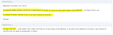

Bastante chorrada, si!!!! Grrrrr Yo diría de haber parado menos de 3 segundos y el coche no se ha movido para seguir al de delante... me fijaré más a ver Y probaré el boton res/set a ver si con eso reinícia la marcha. Gracias

Yo sigo a la mía.... diría haber visto vídeo YouTube en el que sigue al de delante, si se para el de delante se te para y que retoma la marcha solo sin darle al acelerador ni botón.
