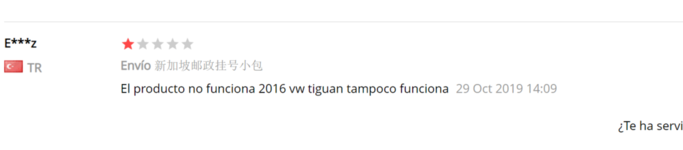

alguien ha probado esto: €51.98 48% de DESCUENTO|Carlinkit enlace inteligente inalámbrico Apple CarPlay Dongle para reproductor de navegación Android Mini USB Carplay Stick con Android Auto negro-in Receptor de TV para coche from Automóviles y motocicletas on AliExpress - 11.11_Double 11_Singles' Day
