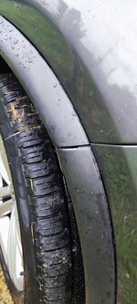

Hola a tod@s, Menos de un mes con el coche y me han reventado el aletín delantero, el que une con la defensa Los he pillado yéndose ya a los *************** y no he podido ver la matrícula. Alguien podría ayudarme con la referencia? Por más que he buscado, no encuentro el aletín del RLine

Bueno, pues he sacado el aletín Tiene la referencia dentro, pero no he encontrado la pieza por Google. De momento lo que he hecho ha sido pegar las pestañas en su sitio con loctite y bicarbonato y no ha quedado ni tan mal, la verdad... Se nota un poco el trozo que se ha roto entre las 2 piezas, pero es lo que hay. Edito: La referencia de la pieza es 5N0.854.970.H Por si le pasa a alguien más
Te ha quedado perfecto. Tienes que fijarte mucho para ver el trozo que se ha roto... Me alegro que hayas podido solucionarlo.
No se nota tanto, no... Me queda darle pulimento a la zona a ver si lo puedo disimular un poco y ya estaría
