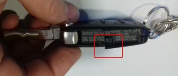

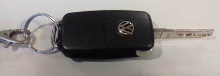

    Visto que en el concesionario cobran 20€ para cambiar la pila de la llave :mad: :mad: os pongo unas fotos para que veáis lo fácil y rápido que es abrir la llave para cambiar la pila.
    Material necesario:
    * La llave del coche
    Dificultad del brico:
    * 0 patatero
    Para abrir la llave lo primero que hay que hacer es pulsar el botón para que el espadín quede abierto, luego nos fijamos en la ranura y veremos que hay como un pequeño recorte en la parte interior
    Ponemos el dedo allí y hacemos fuerza hacia fuera para levantar la tapa, en la foto la tapa de la llave ya se he empezado a desencajar
    Seguimos tirando de la tapa y ya tenemos libre acceso a la pila
    Espero que os sirva de ayuda a los que tengáis que cambiar la pila :thumbsup:
    En principio no hace falta emparejar la llave de nuevo con el coche ni nada por el estilo. Y si por lo que sea, se desempareja (el coche seguirá arrancando igual ya que eso es cosa del transponder) y el coche no abriera una vez cambiada la pila, casarla sería tan simple como, si no recuerdo mal, abrir y cerrar manualmente el coche con la llave.

    La pila es CR2032, yo compre en mediamarkt un blister de Duracell de 2 unidades por 4€
    Tenían otras letras pero la misma numeración, siendo compatible según las indicaciones de duracell.

    Para mi gusto que @Raulitoooo se quedó corto con las fotos para el "brico" del cambio de pila :p :roflmao:
    Ánimo. Salu2, TaLLyHo...
