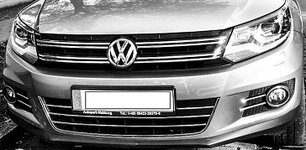

Aqui les dejo unas fotos de como quedo mi Tiguan , compré una cintas cromadas ( 8 mm de ancho) autoadhesivas y simplemente seguí las lineas que ya tiene el parachoques y los faros neblineros, queria que siguiera en concordancia con las lineas cromadas que vienen de fabrica en el area donde esta el simbolo de VW. A pedido de @molievolution un pequeño resumen, aunque el brico no es para nada complicado, solo maquillaje . *Costo de la Cinta 8 Euros x 3 Metros , alcanza para toda las lineas. 1. Compre cinta cromada 3M de 8 mm , con autoadhesivo, es de plastico pero se ve muy bien. (Ver Foto 1) 2. Limpiar el parachoque delantero con un quita grasa, lavar y secar 3. Medir el largo de las lineas horizontales (3 debajo del simbolo VW y 2 en cada faro neblinero), proseder a cortar la cinta de acuerdo a las medidas (ver Foto 2). NOTA. la primera linea no se puede pegar completa debido a la matricula del Auto, asi tuve que cortarla en dos partes, del mismo modo en las puntas hay que cortar un poco en diagonal para mantener la linea de curvatura del parachoque. 4. Despegar solo un unos centrimetros (10 cm) de la cinta roja que proteje la parte que tiene el pegamento e ir pegando lentamente a lo largo de la linea, tener cuidado que quede centrado ya que los bordes de las líneas son redondeados. 5. Luego que esta todo en su Lugar, pasar nuevamente con un paño presionando a fin que la cinta quede totalmente pegada, segun indicaciones del producto, NO lavar el Auto por lo menos 3 dias hasta que seque completamente la cinta y la temperatura del ambiente debe ser minimo 18 grados Cº, sino hay que calentarla un poco con un secador de cabello.. 6. Solo pegué las Lineas horizontales, el borde inferior cromado en forma de "U" viene de fabrica, ya que mi Tiguan viene con el "Chrome Paket", es decir las ventanas, interiores, manubrios de las puertas y algunas cosas mas tienen aplicaciones de Chromo. (Fotos 3,4,5 luego de pegar los cromos) Espero les guste....yo lo encontré SUPER..!. Abajo las Fotos... Me gustó como quedó.....saludos
@Moses Solo pegué son las Lineas horizontales, borde inferior cromado en forma de "U" Venia de fabrica, ya quie mi Tiguan viene con el "Chrome Paket", es decir las ventanas, interiores, manubrios de las puertas y algunas cosas mas tienen aplicaciones de Chromo.
