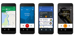

Se aproximan novedades importantes para Android auto. El nuevo Android Auto y Google Assistant, un matrimonio perfecto PROXIMAMENTE Android auto directamente en el telefono, para usarlo en cualquier coche Tampoco será necesario pulsarbel botón micro, ni en pantalla ni en el volante, ok google será el culpable La conexión pronto no necesitara usb Y claramente lo mas importante. El potente navegador de la comunidad Waze sin duda junto con Google maps los más valorados en Android.
