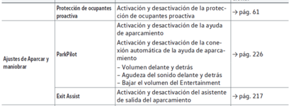

Buenas tardes familia, A ver si alguien me puede echar una mano. He estado mirando por el foro, por internet e incluso en el manual y no doy con ello. Me gustaría modificar el volumen de los pitidos que se escuchan al iniciar maniobras de aparcamiento. En ajustes - sonido veo todo tipo de opciones menos esta. ¿Alguien sabe dónde se encuentra? ¡Gracias!

Se puede bajar porque yo lo he hecho. Yo tengo park pilot. Se puede cambiar en el navegador y en manual viene como hacerlo. Si no tienes navegador ni park pilot igual entonces no puedes cambiar el volumen. Botón CAR...
