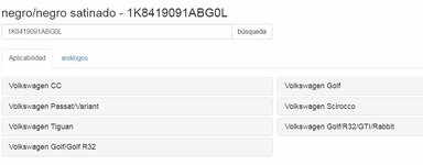

Pensaba que iba a ser más sencillo encontrar la referencia.
Según Internet todos estos coches comparte volante Rline con referencia 1K8419091ABG0L
Muchas gracias compañero por la gestión pero me sale que es del modelo anterior del Tiguan el MK1, que equivale también al de golf 6, Y yo al tener el Tiguan MK2 equivale al del golf 7

Esa fue la única referencia "contrastada" que pude conseguir. Seguiré investigando y quizá yo también me anime si vale 100€ :whistling::whistling:
