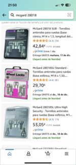

Te recomiendo que no compres originales ya que venden las cabezas antirrobos por amazon/ aliexpres por poco mas de 3 euros y los que se dedican a robar ruedas lo saben, si quieres una marca fiable y de calidad te recomiendo McGuard , el modelo para el grupo vag es el 28018 y tienen varios acabados ,en amazon estan bien de precio
Yo también te recomiendo los MacGrad (de hecho los que yo monto) y si, fijate bien en la referencia para que sea para llantas originales vag (por el tema del apoyo o vaso). Si puedes, eres de los preocupados y los encuentras, estirate a los Ultra High Segurity (se distinguen de los "normales" en que tienen la cabeza loca y teóricamente son un poco más difíciles de forzar), aunque esos no sé si los hay en Amazon, sino en su web están. De todas maneras los "normales" ya están bien.
Si, debe haber. De hecho si la medida para llantas de serie es 26 mm yo para las BBS he tenido que comprar de 32 mm pues son más gruesas de base, y juraría que en su web hay tablas de pasos de rosca, cuellos y longitudes.
