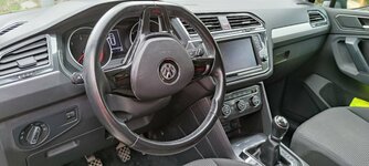

Bueno, pues que suerte, mi hermano me acaba de entregar el coche (se lo he comprado) y no me había dado cuenta, pero no lleva botones en el volante!
Luego subo una foto... Será de los pocos... Otra cosa que intentaré poner. Porque he comprado el Cockpit, y sin botones en volante no tiene sentido. Creo yo...
Una imagen vale más que mil palabras. Me he quedado con el culo torcido cuando lo he visto. o_O

Si que es básico, si.
Efectivamente sin botones en el volante no puedes moverte por los menús del DC. Supongo que la solución es comprar las botoneras y codificar, pero supongo que será caro.

Vale, acabo de descubrir que en la punta de cada palanca que hay detrás del volante (la del limpia parabrisas y la del intermitente) tienen en la punta unos botones para cambiar los ajustes del ordenador de viaje. Por lo que ahora entiendo cómo va todo y podré manejar el Cockpit con estas opciones. Igualmente voy a pedir a vag retrofits que me pasen precio, si puedo tener los mandos en el volante y además puedo tener limitador, mejor que mejor.
