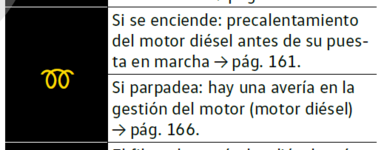

Hace tan solo 15 dias que tengo el coche. Deberia encenderse el testigo de los calentadores al dar el contacto? Muchas gracias!
naturalmente que deberia, y pasados 2,3 o 4 seg se tiene que apagar, para luego posteriormente arrancar el coche abajo icono de calentadores ; - si se quedara encendida de continuo ( durante el funcionamiento del coche peligro, DANGER )
La clave está en "Si se enciende", porque el testigo existe, pero normalmente no lo verás encendido, porque los motores actuales rara vez requieren de un periodo de precalentamiento previo al arranque y se puede arrancar como si fuera un gasolina normal, sin esperas, al accionar el arranque, si todo está bien, el coche arrancará y no mostrará testigo alguno. La gestión electrónica tiene en cuenta que se cumplen los parámetros necesarios y permitirá el arranque sin problemas.
Ok. El coche arranca perfectamente. Ahora ya me cuadra mas la cosa. Muchas gracias. Mi preocupacion era si el testigo tenia algun problema y por eso no se encendia.
