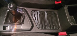

Buenas! Como apenas uso los posavasos y solamente cogen polvo, me he decidido por hacer una tapa tipo persiana con la impresora 3D. Lo más complejo ha sido tomar bien las medidas. He impreso cada pieza individual con un número ya que la forma no es paralela. A la pieza más cercana al apoyabrazos le he pegado un imán y he puesto otro con cinta de doble cara al coche. Así se puede quitar cuando quiera y meterlo en cualquier hueco ya que enrollado ocupa muy poco. En el perímetro le he puesto una goma para que no suene cuando toca plástico con plástico. Creo que ha quedado bastante bien. Saludos.

Buenas chic@s! Lo he subido en thingiverse, os dejo el link. Cover for the cupholder / tapa posavasos vw tiguan 2018 by boske4 Quien no tenga impresora se lo puedo imprimir. Un saludo.
Ahora con mejor acabado. Los imanes los pego solo en la pieza 1 y 2. El resto ya no tienen el alojamiento. Adjunto link de los imánes. De 8x2. https://letyshops.com/r/aliexpress-ww-3b1966eda780 Salu2.
Nuevo material (ABS), más resistente a las altas temperaturas dentro del coche y mejor acabado, aunque difícil de trabajar. Ahora en vez de tipo clip le he hecho unos orificios pasantes y he unido las piezas mediante alambre. Funciona perfectamente.
