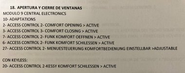

Esa codificación es para centralitas antiguas, y es para codificar que las ventanas suban y bajen, pero siempre manteniendo el botón de la llave pulsado, lo que ya hace de fábrica el Tiguan.
