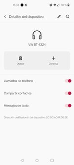

Buenas tardes. Adjunto pantallazo de la configuración del móvil. Éso no lo he cambiado. En el coche no veo la opción de tono del teléfono o tono del coche. En otro coche tuve Tom Tom y sí tenía esa opción. En Discover Pro no sé si existe o no, o dónde está. En el manual del coche tampoco lo veo.
