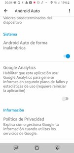

LO CONSEGUI!!! Joder lo que son las cosas !!. Te tiras una hora haciendo algo y no lo consigues y tienes 3 minutos los aprovechas para echar otro vistazo a la configuración y zas!!! das en la diana!! Que bien. A ver La historia es la siguiente. La clave esta en que los ajustes tanto del teléfono como desarrollador como en el Android Auto tienen que estar correctos. En mi caso tras idas y venidas sin localizar que leches podría ser, resulta que me encuentro con una pestaña que se llama a algo parecido a "permitir transferencia de datos / USB" que por defecto esta desactivada, la activo y en un hueco que he tenido me he acercado al coche lo he vuelto a sacar a la calle para pillar WIFI, con la desconfianza plena de que no iba a hacer nada, y toma ya!!! ya nada mas abrir Android Auto ya me parece la ventana de aceptar y permitir compartir datos con el vehículo total acepto toto lo que me va preguntando y wala!!! se hizo la magia. Conectado funcionando Google maps, Waze, Dezzer, Spoty , telefono ajsutes y no se que mas porque no podía pararme mas.... Pensaba que ya conectado con cable simplemente desconectar el cable me iba a seguir con el Bluetooth, pero al quitar cable, adíos a la conexión, eso ya le echare un vistazo con mas tiempo, la cosa es que estoy contento, lo he conseguido finalmente, joder!! me merezco un bombón de la caja roja que voy a pillarme en lo que termine de escribir!!! Merecia una foto esa pantalla con el espejo del movil pero ni he caído por la puñtera prisa. Pero bueno , contento que finalmente llegara a puerto. Mas cosas importantes, el coche arrancado en P, y parado porque si no, no se permite la primera conexión. Ni que decir tiene Bluetooth activado y esto no lo se pero yo al menos con datos WIFI, sin datos creo que no conecta .

Para que se conecte inalámbricamente debes de tener en ajustes de AA activada la pestaña que indica conexión inalambrica. Saludos.
