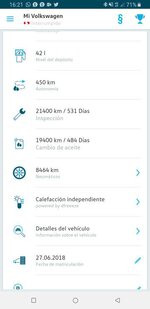

Te adjunto la captura del data plug que me dice cuanto me queda a mi.
Si compañero gracias, ahora voy por el coche todo fue por tlf ayer no lo hicieron y paso la noche ahí, para hacerlo por la mañana.
