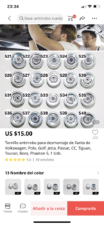

No son malos, pero los amigos de lo ajeno ya tienen estos maletines, (te los venden por aliexpress) asi que si queréis estar seguros para no llevaros un disgusto os aconsejaría que compréis un juego de alguna buena marca y los monteis Cuatro detenidos por robar ruedas de coches de alta gama en garajes comunitarios
No se si son 4 o 400. Fue lo que me dijeron en el taller oficial. Media hora tardaron en devolverme el coche, así que mucho mo creo que tuviesen que buscar...
Claro que no tardamos mucho, mas que nada porque dependiendo del coche (marca) o año, ya vamos solo a una caja y como dice el compañero, los originales se venden en en paginas chinas, yo no los tengo originales, aparte de que en mis llantas no caben, por lo dicho, hay a vender las cajas de dados y cualquiera puede tener todos los modelos de dados que hay

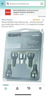

Coincido con ELZAFIRA46, Mcguard es de lo mejor que puedes encontrar, en amazon tienes 3 modelos, (cromado, negro y con un aro especial alrededor de la cabeza para aumentar la seguridad), lo que tambien es importante es NO llevar la cabeza antirrobo en su hueco, ya que en muchos casos rompen la luna y es el primer sitio que miran, si lo llevais en el coche o buscais un buen escondite o mejor dejarlo en casa, yo como no tengo rueda de repuesto y no voy a poder hacer mucho si pincho pues en casa lo tengo
muchas gracias comprare estos de amazon entonces. Lo que son m14 1,5 pero son mas cortos. Segun recambios las suzukas llevan 27,5. Supongo q no valdran o ese milimetro no pasa nada?
Depende. Lo importante es que utilices su configurador y metas bien marca y modelo de coche y tipo de llantas (por el tema del vaso y medidas de espárrago). Teóricamente que sea un pelimetro más corto implica que enrosca una espiral menos o así. Yo por ejemplo en las BBS dada su construcción tengo que usar tornillos de 31 mm y mi base no es esférica, es 60°. Asegura bien esas cosas.
