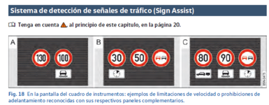

A mi si que me lee las señales y me salen en el digital cockpit, pero a veces me salen dos discos rojos y solo veo el de velocidad que solapa otro detras que nunca se cual es. Solo es curiosidad si alguien sabe que señal es la que no se ve. ♂️

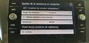

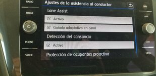

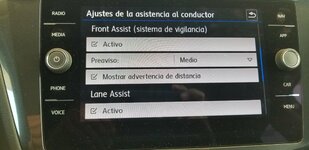

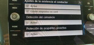

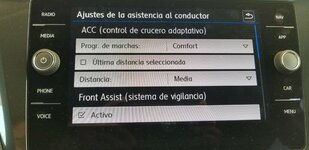

Gracias para responder....pero acabo de mirar lo y allí no me sale la opción de reconocimiento de señales....adjunto todos los opciones que me da.
El que se queda debajo es el de prohibición de adelantar. Si activas la pantalla de digital cockpit en la que se ven las señales en grande en el centro entonces verás una al lado de otra. Saludos
Me temo que no tienes el "Sistema de reconocimiento de Señales". Cuando yo compre el mío, en el SPORT era de serie. Asegúrate bien que no lo tienes de serie (pregunta en el conce), y si no lo tienes, actívalo con el ODBELEVEN. Saludos
Pues en el mío no sale....puede ser que el Allspace no lo lleva. He mandado un correo a comercial a ver que dice. Gracias
Pues no sale yo creo que no lo lleva. Recordad que el mío es Tiguan Allspace....puede que el Allspace no lleva de serie. He mandado un correo al comercial a ver que dice. Gracias por todas maneras. Avisaré si hay novedad.
