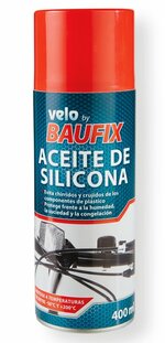

Yo compre el otro día uno con silicona en el Lidl. Por eso preguntaba lo de silicona o normal antes de cagarla. Gracias @R.I.P Saludos.
