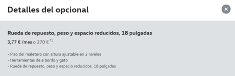

Una aclaración, los que se vayan a comprar el coche bajo pedido pueden poner rueda de repuesto como un extra. Aparte de poner algo para evitar ruidos(imagínate chapa con chapa) creo que se puede poner el tornillo central para sujetarla si quieres. Esto te puede servir de bastante ayuda: Se puede quitar totalmente la rueda de repuesto?

Si, si, quien quiera rueda de repuesto des de inicio lo mejor es pedirla directamente como opción, por precio y acabado no hay color, lo mío es una chapucilla
No hombre, te ha quedado muy apañado . Tan solo es por aclararlo a alguien que lea el hilo y no lo sepa.
