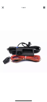

Buenas tardes He adquirido una cámara para mi tiguan 2015 para una radio rns510 La instalaron unos profesionales y al final no se veía, me dijeron q el fallo estaba en la cámara, pedí otra al fábricante, y hoy le desmonte el maletero y le cambie el pulsador por otro nuevo y sigue apareciendo la cámara negra Mi pregunta , la cámara trae cable RGB Y 3 cables de marrón rojo y azul , entiendo que rojo y marrón es de positivo y negativo, pero el azul de que es ? Mando la foto de la cámara q tengo adjunto foto de la revisión de mi radio y de la cámara que compre
Tras colocarla se ha codificado para que esa pantalla negra muestre la visión de la cámara? Quizá el tema vaya por ahí...
