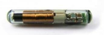

    Pues yo no estoy seguro de que sea la pila....
    Si el coche se le para a los pocos segundos de arrancar es porque el coche no reconoce el transponder de la llave y entra en modo SAFE y el motor se para (es el famoso antiarranque electrónico, un sistema antirrobo para que el coche no se lo puedan llevar aunque fuercen el clausor).
    El transponder es una pastilla de no más de 1cm de largo, y no lleva conexión alguna a la pila del mando:

  16. Jorge J.
    Jorge J. Tiguanero Experto
    Ubicación:
    Murcia
    Motor MK1:
    2.0 TDI 140 CV
    Versión MK1:
    T1
    Color MK1:
    no tiene nada que ver la pila, lo que le pasa a esa llave es que el coche no la reconoce, el reconocimiento lo hace por aproximacion de un chip que lleva dentro de la carcasa, igual lo has perdido, prueba a arrancar el coche con la misma llave, pero la otra en el mismo llavero, debe de arrancar, y si alejas la llave se parará.
    Si las dos llaves son de origen, es muy raro eso, ya que el chip es el mismo en las dos llaves.
