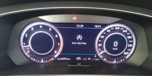

Pues a mi me acaba de saltar el error ese y tan solo tiene 4500 km . Lo llevare a la casa a ver qué me dice ya que tienen que revisarle la luz del techo panorámico que me llego una carta de industria.

A mi da el mismo mensaje: star&stop no disponible por alto consumo de energia. Y no se activa. Sin embargo, cuando haces unos pocos km por autovia (25/30 km) sin parar, luego si que se activa el start&stop durante un tiempo. Lo tipico autovia, entras en ciudad, pillas semaforos hasta llegar a casa. En ese recorrido si se activa, pero al dia siguiente ya no vuelve a funcionar. Os ocurre lo mismo?

A mi me acaba también de saltar y mi coche tiene 3.000km. Curioso que justo minutos antes haya activado el filtro del polen dentro del climatizador. ¿Qué pensáis?
