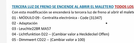

Hola gente,tengo un problema con la itv y no me la pasaron porque la tercera luz de freno no se enciende al frenar y nose porque,al abrir el maletero si se enciende pero no al frenar,alguien me puede ayudar?Gracias
Pues no se pero puede que sea por eso. Me imagino que lo hiciste codificando y no con la aplicación así que busca en el historial y realiza los pasos a la inversa a ver si te funciona. Ya nos contarás
Solo necesito arreglar lo de la luz de freno, no entiendo porqué no funciona al frenar y si al abrir maletero, hice bastantes cambios con el OBDeleven y ahora no sé como ponerlo todo como estaba de fábrica
Tio eres una p*t* máquina tio, lo he hecho y ya me funciona al frenar, era exactamente eso tio, muy agradecido tio de verdad! Ole tú!
