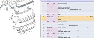

Hola, Después de una semana de estrenar el coche resulta que le di un golpe al aparcar contra una piedra bastante grande que estaba donde no tocaba. La cuestión que por tema de seguro no quise pasarlo y hace unos días compre la pieza original en recambios y resulta que no vienen ni los agujeros de los sensores taladrados ni los soportes donde van alojados estos mismos. Me dijeron en recambios, que hay que trabajar el paragolpes que mejor que no lo haga yo. Aún no he desmontado el trozo golpeado pero era por si alguien ya lo había hecho o tenía alguna noción. Es el difusor inferior del tiguan sport que ya viene pintado de gris “antracita”. Saludos y buenas vacaciones.

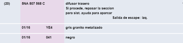

Por si te sirve de ayuda Pone que hay un difusor específico para los que llevan asistente de aparcamiento como el tuyo. Aunque aparezca el del TDI 240 es un despiece genérico. Imagino que el tuyo es este: Y pone que hay que repasar la zona de los sensores.

R.I.P. gracias por la info, llamare a la Volkswagen con este número de referencia a ver si es igual que el del sport. Saludos
