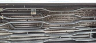

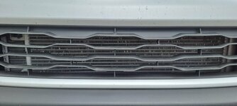

Difícil adivinar los años de un coche viendo sólo el radiador Lo que está claro, es que el coche circula por carreteras muy sucias porque el radiador tiene muchos impactos de chinitas pequeñas. Además, es muy probable que el coche no circule a mucha velocidad por esa carretera tan sucia...
Pues tiene la friolera cifra de 5 MESES y 12.000 km. Es la furgo del trabajo. Matriculada en enero de este año. Y aunque cueste creerlo, no circulo por carreteras tan sucias. Me he fijado si habría daños en el resto del frontal y no hay. Ni pintura saltada ni nada que indique tal cantidad de pedradas. Algo que se me ocurre como posible causa es el microasfalto este moderno que se deshace en poco tiempo. Está compuesto por alquitrán y piedrecitas muy finas. Podría ser.
¿Y no puede ser que algún día concreto te hayas metido por una carretera muy sucia y fueses muy pegado detrás de un coche? Seguramente, todas las marcas del radiador se produjeron el mismo día (no tiene por qué ser de días diferentes). El estado del radiador es lamentable para tener sólo 5 meses y si vas por buenas carreteras no lo marca de esa forma... Ahora que tienes fotos, haz un seguimiento
