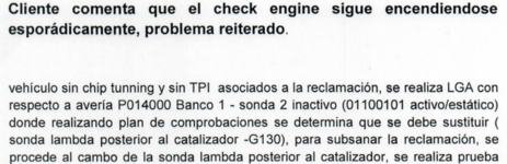

En otro hilo ya puse los problemas que he tenido en el Tiguan con solo 2.000kms ... Ruidos, check engine que al final era un problema con la sonda lambda, etc.. Hoy me lo entregaron después de dejarlo por segunda vez en el serv. técnico y me llamó la atención en el informe que:

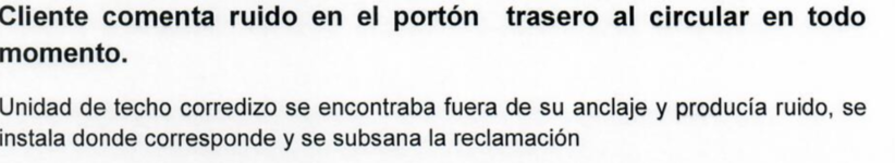

- Ruido portón: al final era que se había soltado el techo corredizo de su anclaje... Lo digo porque hay varios hilos donde se habla de ruidos en la parte trasera y no imaginaba que podía venir por esa pieza... Igual me parece raro que con 2mil kms ya se haya salido del anclaje.
- Reparación sonda lambda: más que el problema en sí me llama la atención que en el informe lo primero que ponen es que se chequea que no lleve chip tunning ... Por si alguien estaba pensando en "tunearlo", si que lo revisan sí...
Hola...tengo una tiguan r line 2020 y desde el mes esuche un ruido como golpeteo. La lleve a la agencia y nos percatamos que del lado del conductor al presionar el techo hacia un ruido raro. La deje y en teoria ajustaron algo que estaba flojo y al cabo de algunas semanas vuelve a estar igual. Tienes mas informacion del ajuste del techo corredizo?

No me dieron mucho más info pero en mi caso el ruido venía de la zona trasera...
