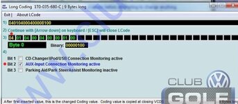

La unidad can bus ya no tiene long code, te tiene que salir una ventana para configurar cada elemento. Aqui tienes un ejemplo del nuevo. http://www.my-gti.com/wp-content/up...teway_upgrade_installation_list_before_01.jpg marca y desmarcar. Curioso, tienes un error el bus de datos pero te lee el navegador.. Además tienes un fallo en la antena del gps, aunque pone intermitente, si no te coje satelites parece más grave. Error del microfono, supongo que está marcado por defecto en el navi y no tienes.Igual para la toma aux. NO encuentra ni el sensor de presion de nemáticos ni los módulos de las 2 puesrtas traseras Resetea errores y mira de nuevo. Comprueba el conector del navegador. ¡¡¡¡Qué suerte!!! todo el mundo esperando la V10 y tu la tienes instalada.

Pequenio que SÍ que ha salido la V10 que salió a principios de este mes junto con la 5270 ya lo estuve comentando lo que pasa es que aún no tenemos ninguna imagen .iso por ahí circulando para poder conseguirlo (cuestión de tiempo). Luego lo de vagcom: Tienes que entrar en el módulo de la radio y desactivar el AUX-in (primer byte) ACORDÁNDOTE de resetear el navi. Comandos por voz: está hablado en otro post pero si no tienes un módulo adecuado de bluetooth y el consecuente cableado propio para SDS no te va a funcionar (yo tenog instalación de bluetooth OEM que la hice la semana pasada pero no compré este tipo de cable, no lo iba a usar) Lo de 01044 - Control Module Incorrectly Coded fíjate en que el WSC NO están a 0000 000 0000 (con poner 1234 123 12345 vale) Vete eliminando posibilidades y coméntanos mas cositas

Tío te estás amargando tú solo ehh eso es el subsistema de navegación solo has de ponerlo en Google y ya ves lo que te sale. Lo que indica la revisión del aparato son estas líneas Part No SW: 1T0 035 680 Q HW: 1T0 035 680 Q Tranquilo si ya tienes los WSC que no se pueden modificar y son distintos de esos valores está ok: Lo del aux in tienes que sacarlo. El bit 1 marcarlo. Luego lo de los comandos por voz se gestiona haciendo que el micro vaya primero a la radio y luego al bluetooth, y no solo al bluetooth como supongo que tendrás ahora mismo. Te toca cambiar cableado, no es simplemente una opción
