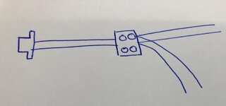

Todo muy bien explicado! Lo único es que en el punto A.... ( Tengo nivel brico de despedida de soltero en un piscolabis, ni idea...) Como haces la conexión para alimentar el segundo plafón? Gracias!
Cortar el cable original y con una regleta empalmar el segundo cable: PD: Perdon por el dibujo cutre.
