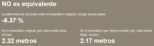

Hola. Por circunstancias X tengo esta opción. Varían el diametro un 6,5%, con lo que NO son equivalente. Pero... las pondríais?
(las he colocado al revés en la calculadora) Uff... no entrando en equivalencia y sin consultar a la ITV... problema a la vista! Seguro que tienes otras opciones, aunque desconocemos como o en que tesitura llegas a esa medida como opción principal, y eso nos pone un poquito en fuera de juego.
me han salido muy bien de precio.....digamos....., MOli pero al enviarlas, dpues como que crecieron por el camino.... tengo otro juego en caso de itv, pero si solo es el velocimetro, casi me da igual, salo afecte a estabilidad... son unas Michelin Latitude Alpin
Tengo buenas referencias de ese neumático. Ya no por el velocímetro o la ITV en sí; si te para Tráfico y les da por mirar eso (es raro pero puede pasar)... te saldrían caras, seguramente.
Yo no los montaría. El problema lo puedes tener si desgraciadamente tienes un accidente (algo tan tonto como que te sales de la carretera por culpa de la lluvia) y los del seguro se dan cuenta de que no llevas unos neumáticos homologados....
