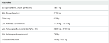

    Esto lo he sacado del configurado VW de Alemania
    Adjuntos:
    A mundy le gusta esto.

    Quiero entender que será la cifra de 2150kg, si alguno me lo confirma con la ficha técnica como dice moli genial si no me quedo con ese dato
    Gracias alain
