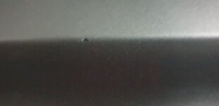

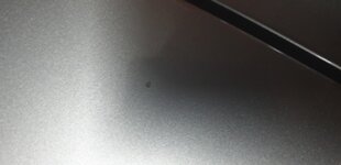

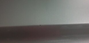

Gracias por tu consejo. He llamado a tres-cuatro varilleros de Madrid y no se hacen cargo porque falta un poquito de pintura. Os subo las fotos para que echéis un vistazo. Como veis, falta un poco de pintura...1 cm como mucho. Para esto no merece la pena dar un parte al seguro. Merece la pena rellenarlo con un bolígrafo de esos con pintura ? Llamando al conce. me han dicho que sale por unos 15 euros. No habría que pulir también despúes ?
Esta pintura salta muy fácilmente... acostúmbrate... Yo tengo ya unos cuantos entre capó, aletas, bajos...pensé también en usar el boli pero creo que se notaría, a lo mejor me equivoco.
El acabado con el set de volkswagen es muy bueno. Si te acercas se ve pero a una distancia normal no se nota nada. No hay que pasarse poniendo pintura, solo la justa.
