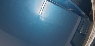

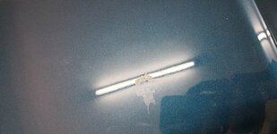

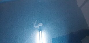

Buenas tardes, hace un par de semanas me encuentro dos cagadas de pájaros en el capó, no sabia del poder corrosivo que tienen las heces de pájaro y lo dejé.. el coche esta al sol 24/7 (cuando estoy en la ciudad donde trabajo) y no quise lavarlo porque me entra agua en el faro (lo arreglo el lunes) y para evitar que entrase mas y pudiera ocasionar mas daños, pues bueno, llego al pueblo dejo el coche en mi garaje y un familiar al ver las cagadas y sabiendo del problema que son las intenta quitar.. no solo deja los manchones blancos si no que ademas de frotar con cualquier trapo deja pequeños arañazos.. no ha tenido mala intención pero me ha ocasionado un problema y un calentamiento de cabeza porque soy un obsesionado con los coches nuevos... Como os he comentado el lunes lo llevo al servicio tecnico, le voy a poder el favor personal a quien me lo arregle a ver si me puede dar solución a los pequeños arañazos y manchas blancas.. aunque supongo que me dirá que no, pero quien sabe.... Buscando por el foro para el tema de los arañazos he leido que la laca es lo que puede estar dañada ( es mi caso, son solo visibles si lo miras con linterna o a contraluz ), y para las cagadas de pájaro realmente no se lo que hacer, pero he aprendido la lección a partir de ahora, botellita de agua y gamuza. Estoy desanimado, a ver si me levantais el ánimo entre todos! Edito: En las fotos se aprecia una gotitas, cada vez que lavo el coche a los 10 minutos aparecen.. no se si le tengo que lavar con champú o algun producto que me recomendeis Gracias de antemano, Un saludo.

Un chapista o alguien que se dedique o sea especialista en detail puede darte solución a eso antes de que empeore si lo intenta solventar alguien que no sabe con lo que trata. Siendo algo reciente tiene soluciones fáciles, aunque como digo, alguien que sepa lo que hace.
