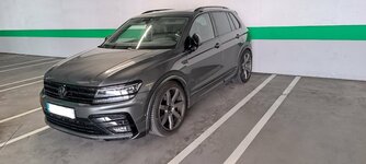

Alguien tiene pintados los pasaruedas? tengo el color gris indy y me gustaría pintarlos en negro brillo.
El mio es gris indy y pintados hará un par de meses en el mismo color
Queda genial, me encanta ese color, por eso lo tengo, claro. En la foto de arriba parece un verde.
