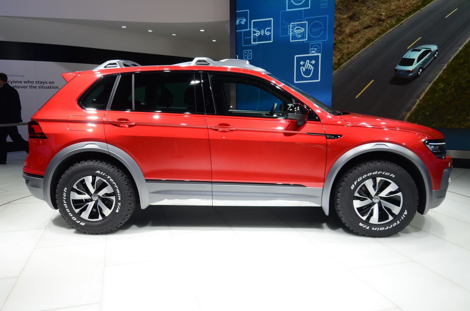

Son para montar unas 235/55 R18 con taquitos, posiblemente unas BF Trail Terrain que además son 3PMSF y que si se portan bien en lo blanco posiblemente harán de ruedas de invierno en lo sucesivo.
No busco subir cortafuegos, sólo rutillas por pistas civilizadas con una medida un poco más cómoda para no perder los empastes y una goma más protegida y con algo de tracción fuera del asfalto si fuera menester.

Sigo dándole vueltas al tema. La cuestión es que en llanta 18" sólo encuentro montas de taquitos en 235/55 R18, pero nada que no sea esclusivamente de asfalto en 255/50 R18. Podría tirarme al monte, asumir una ilegalidad del 0,51% (dan 3,51 con respecto a la monta homologada en Suzuka y 3,08 con respecto a la 235/55 R18 que es la monta original de la homologación) y poner unas 255/55 R18 en las que hay tantas ruedas A/T o más que en 235/55 R18, aunque son en 109 de carga, pero no se si cambia mucho el comportamiento del coche, para mal porque más desarrollo no suele interesar, y si rozan, aunque esto último, teniendo en cuenta que llevo 255 y que la diferencia sólo es 12,5mm de radio, siendo cuidadoso con el ET para que quede el centro de la llanta donde está más o menos la Suzuka, imagino que no pasará.
También puedo no complicarme la vida y poner la monta original, 235/55 R18, claro.
Aquí un notas (USA) se las clavó a un Thaos, que homologa una medida más pequeña que el nuestro 225/45 R18 y dice que le rozan un poquito. Como pa no, hay 39mm de radio y 30mm de ancho de diferencia, un bigfoot.
